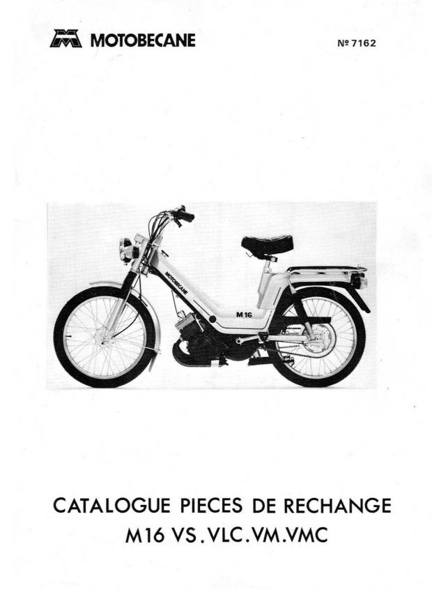

Bonsoir
M10V je crois que c'est le type mine .... son nom commercial doit ètre la M16 qui est un peu plus connue ... mais pas tant que cela :mrgreen
voici une nomenclature du M16 en format pdf avec ce lien
https://www.cjoint.com/c/NEiwOxkJBEy

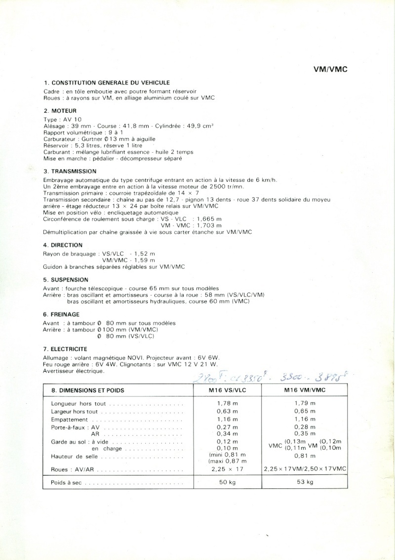

Par contre je sais qu'il existe aussi un type M10W ... et d'après ce que j'ai trouvé le M10V serait la version de base et la version M10W une version luxe (avec ou sans boite transfert ??)

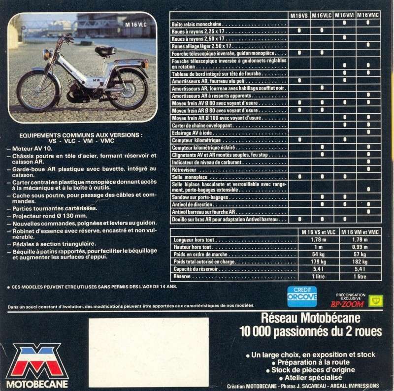

EDIT je viens de trouver une pub un peu imprécise car je ne comprend pas vraiment s'il existe une version sans boite relais ....je pige pas trop
sur la photo du VLC en zoomant il me semble voir une 2ème chaine donc type vélo donc pas de boite relais

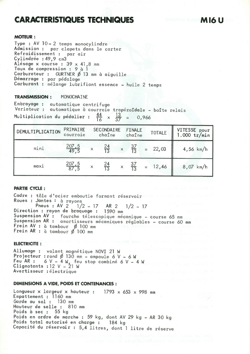

m16 un flop total
la version "normale " est une 51 v mal déguisée
la version avec boite transfert est une sorte 92 gt mal déguisée sans les avantages d une boite relais à double vario
quelques pièces communes à d autres mobs mais guère
les roues , moyeux , culasse , pot , fourche sont spécifiques à ce modèle et semi introuvable ..........

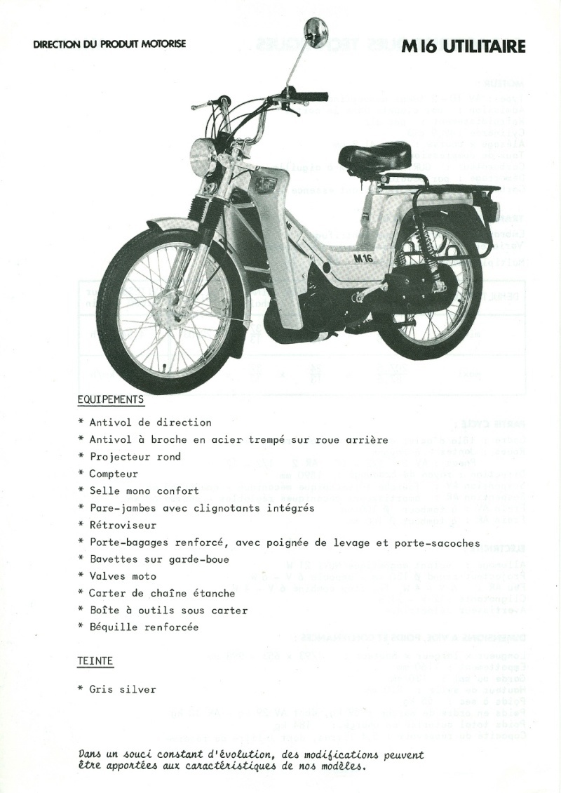

y as même eu une version U ( un peu comme les 881 de la poste )

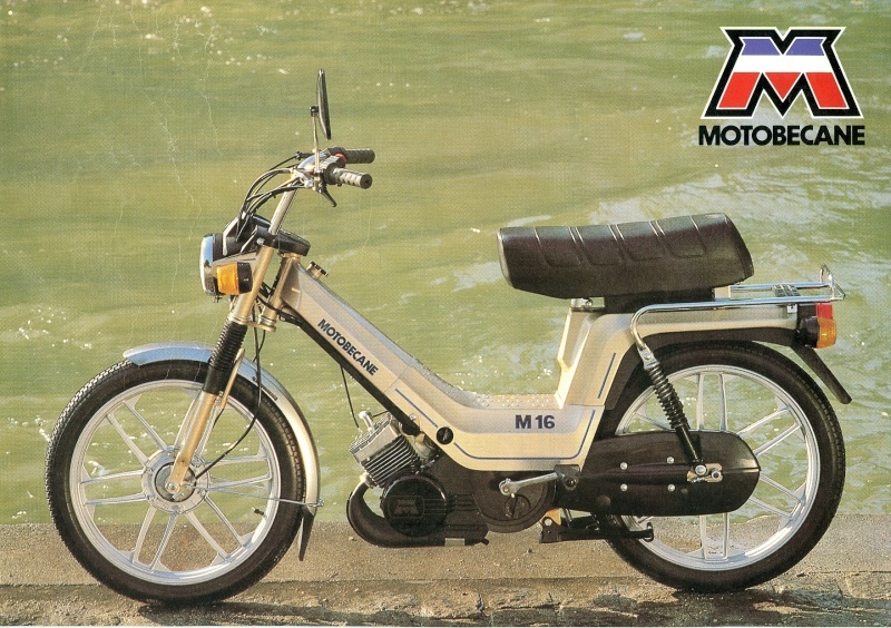

M16 sans boite transfert prototype , avec décoration siglé M10
